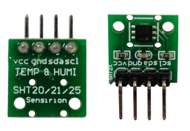

SHT20 온습도 모듈
SHT20 센서는 농업 온실쪽에서 주로 사용하는 센서인데요

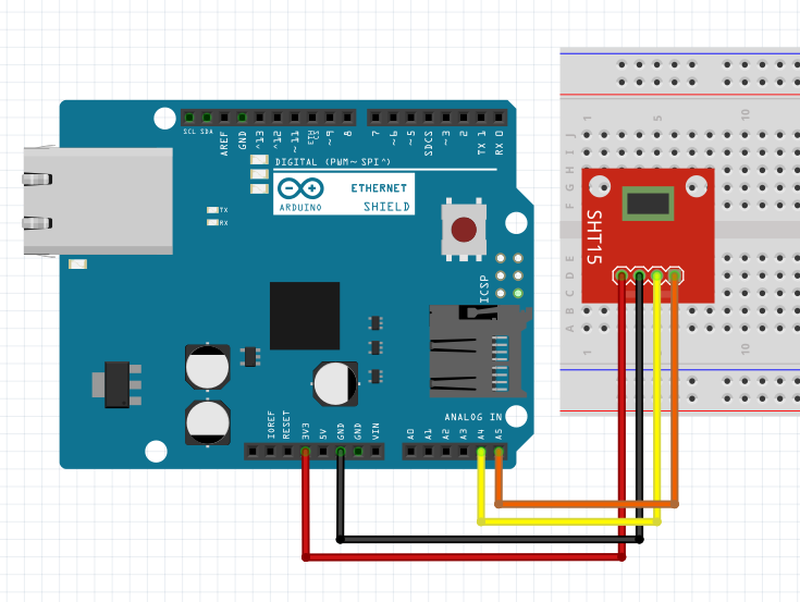

SHT20 회로도
SHT 모듈 회로도
Frizing 회로도 파일 다운로드
Arduino
SHT20
 3.3V
VCC
GND
GND
A4
SDA
A5
SCL
전압범위가 2.1V~3.6V 이므로  3.3V에 연결!
SDA는 A4에 SCL은 A5에 연결해주세요

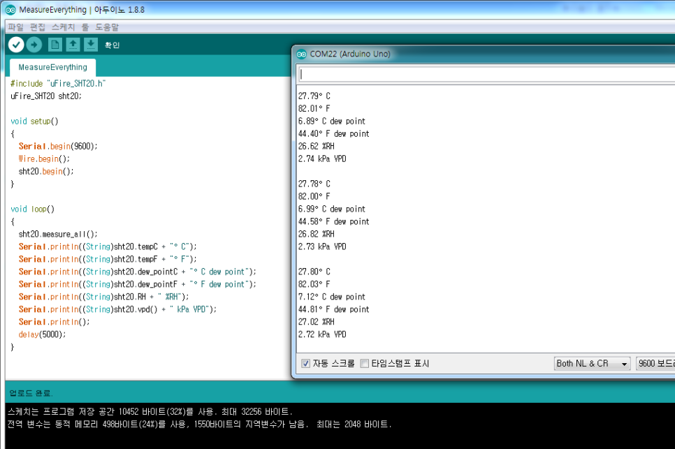

SHT20 코딩
#include "uFire_SHT20.h"
uFire_SHT20 sht20;
void setup()
  Wire.begin();
  sht20.begin();
void loop()
  sht20.measure_all();
  Serial.println((String)sht20.tempC + "°C");
  Serial.println((String)sht20.tempF + "°F");
  Serial.println((String)sht20.dew_pointC + "°C dew point");
  Serial.println((String)sht20.dew_pointF + "°F dew point");
  Serial.println((String)sht20.RH + " %RH");
  Serial.println((String)sht20.vpd() + " kPa VPD");
  Serial.println();
  delay(5000);
그럼 이렇게 tempC(섭씨), tempF(화씨), ※1 dew point, ※2 RH, ※3 VPD를 측정하는 소스가 나옵니다.

마지막으로 업로드를 해주신 후 시리얼모니터를 보시면
이렇게 측정되는걸 확인할 수 있어요
