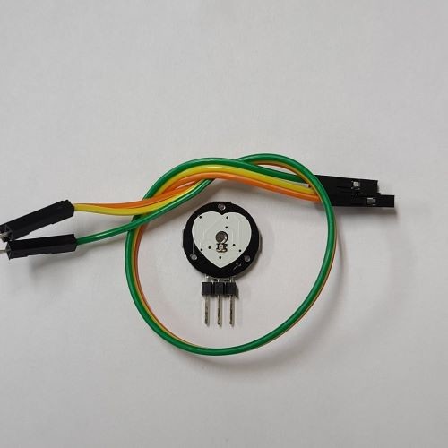

하트 모양을 그리고 있는 심박펄스센서 입니다
이 센서는 적외선을 통해 모세혈관의 수축 팽창 활동을 측정하여 심박수를 나타내게 되요

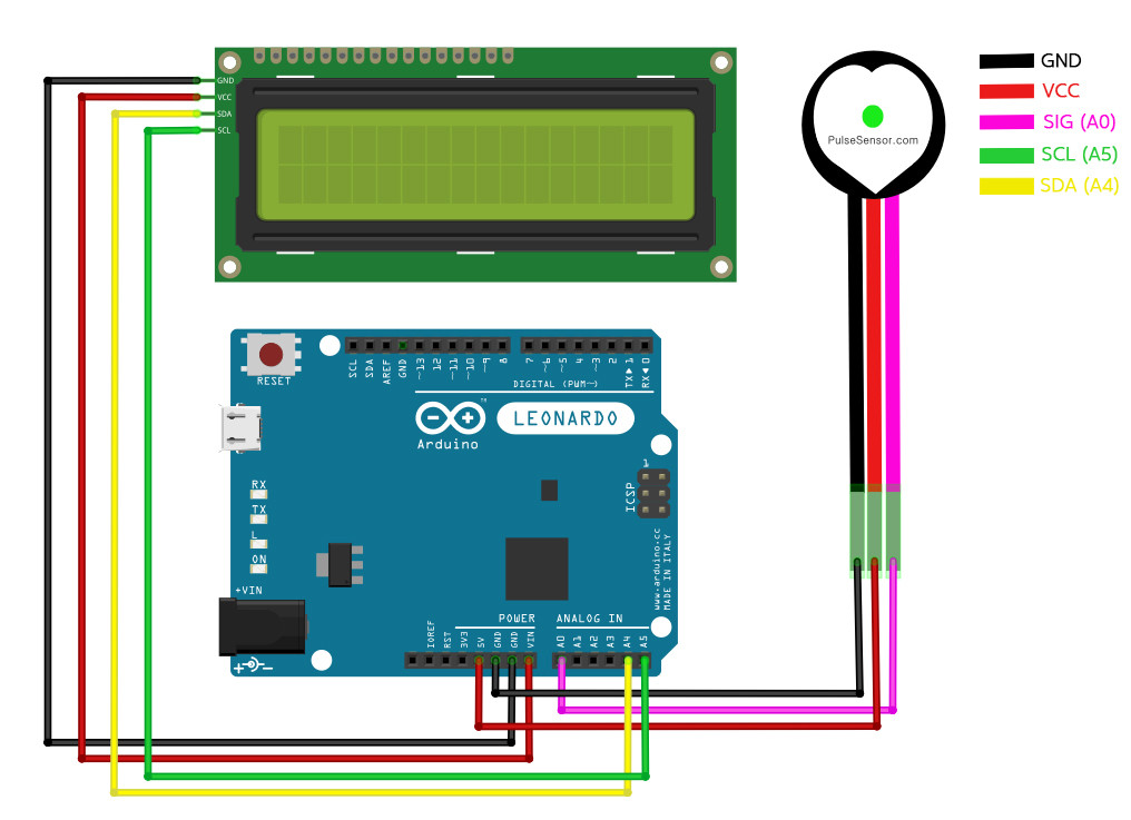

회로연결
위의 그림과 같이 연결해주세요

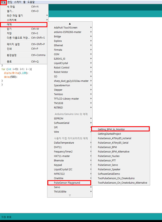

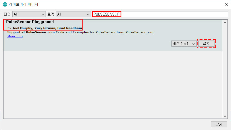

라이브러리 매니저(Ctrl + Shift + I )를 열고 'PULSESENSOR' 를 검색해서 설치해주세요
코딩
위 사진의 예제를 불러와주세요 ​ 여기에 우리가 추가해야 할건 LCD 부분인데요

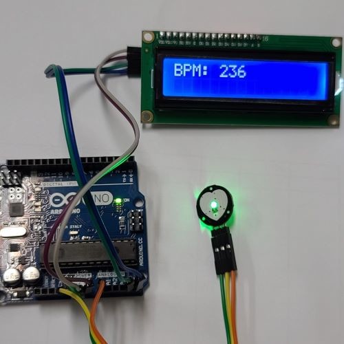

그럼 이렇게 소스가 완성이 되었는데요~
이제 확인을 해봐야 겠죠?
제 심박수는 평균 64~67을 왔다갔다 하네요
다들 자신의 심박수를 측정해 보세요!
