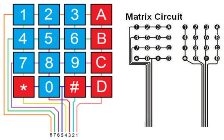

4X4 멤브레인 키패드 회로
먼저 회로를 보시면
내부 회로도
회로를 보면 가로 선과 세로 선 있는데
세로 선이 위에 위치하여 버튼이 눌렸을 경우 세로 선이 먼저 눌리면서 가로 선과 접촉되어
어떤 버튼이 눌렸는지 인식되는 방식이에요

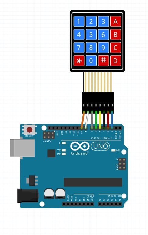

4X4 멤브레인 키패드 연결
위 그림처럼 아두이노와 연결해 주세요.
디지털 핀번호는 바꾸셔도 상관없습니다~
아두이노
키패드 모듈
D2
PIN 1
D3
PIN 2
D4
PIN 3
D5
PIN 4
D6
PIN 5
D7
PIN 6
D8
PIN 7
D9
PIN 8
4X4 멤브레인 키패드 연결도 Fritzing 파일

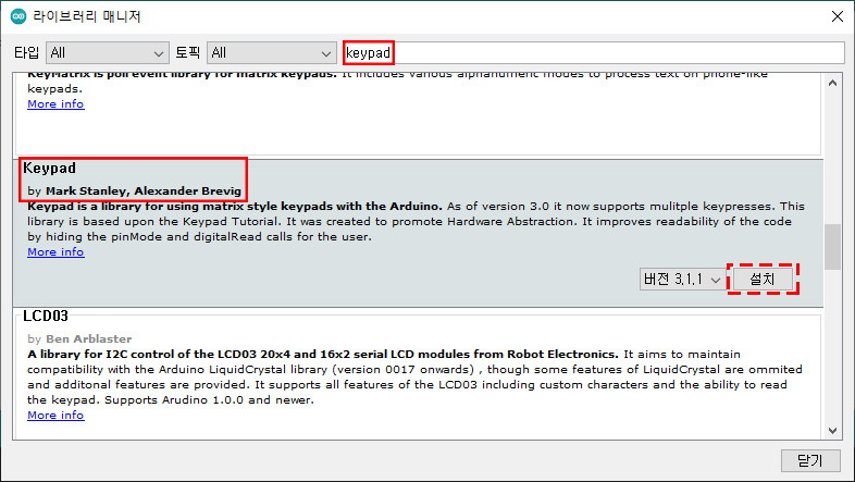

라이브러리 추가하기
4X4 멤브레인 키패드모듈을 사용하려면 그전에 라이브러리를 추가해줘야 합니다
먼저 라이브러리 관리를 열어주세요 ( Ctrl + Shift + I)
keypad를 검색하시면
위의 라이브러리가 나오는데 설치 꾹!

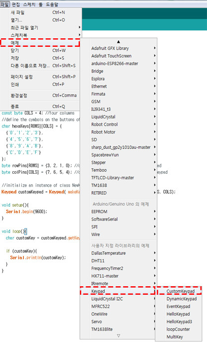

코딩
먼저 기본적인 동작을 위해
예제 'CustomKeypad'를 열어 주세요
char hexaKeys[ROWS][COLS] = {
  {'1','2','3','A'},
  {'4','5','6','B'},
  {'7','8','9','C'},
  {'*','0','#','D'}
byte rowPins[ROWS] = {9, 8, 7, 6}; //connect to the row pinouts of the keypad
byte colPins[COLS] = {5, 4, 3, 2}; //connect to the column pinouts of the keypad
예제를 불러오셨으면 키패드 번호 자리와 연결할 핀 번호를 바꿔주세요

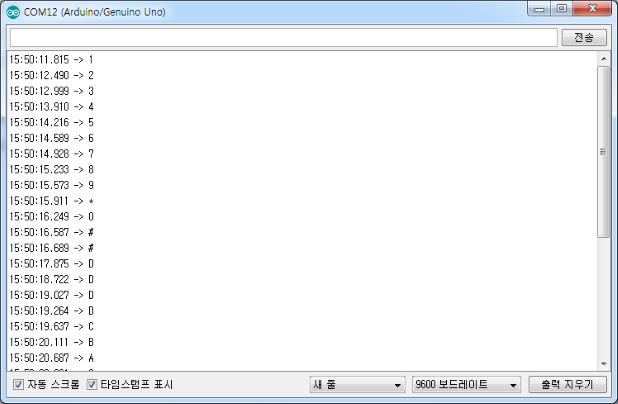

이렇게 연결해 주시고 버튼을 눌러보면
리얼 모니터(Ctrl + Shift + M) 을 통해 확인할 수 있어요.
