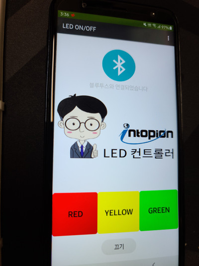

저는 이렇게 블루투스 버튼과 LED 버튼 3개 그리고 LED를 끌 수 있는 버튼을 만들어 봤어요!!
그 후엔 각 버튼과 레이블들이 어떤 식으로 동작할지 블록을 통해 설정해 줘야 합니다~

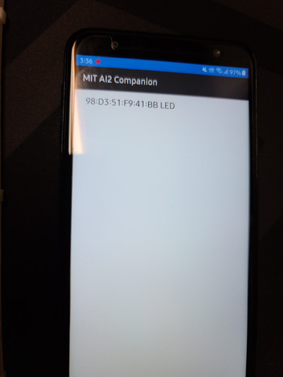

먼저 블루투스 연결 버튼을 누르기 전에
블루투스 클라이언트에서 주소와 이름을 가져오도록 합니다
그리고 블루투스연결버튼을 누르게 되면 위 사진처럼 목록이 나오게 되고
"블루투스와 연결되었습니다"라는 문구가 출력됩니다.
이제 제일 중요한 LED 버튼을 눌렀을 때 어떤 동작을 할 건지 정해줘야 하는데요
블루투스가 연결된 상태에서 각 LED를 눌렀을 경우에
텍스트와 value 레이블의 배경색을 보내주도록 합니다
RED를 눌렀을 때 위의 빨간색 배경색이 나오게 되고 LED도 켜지게끔요!

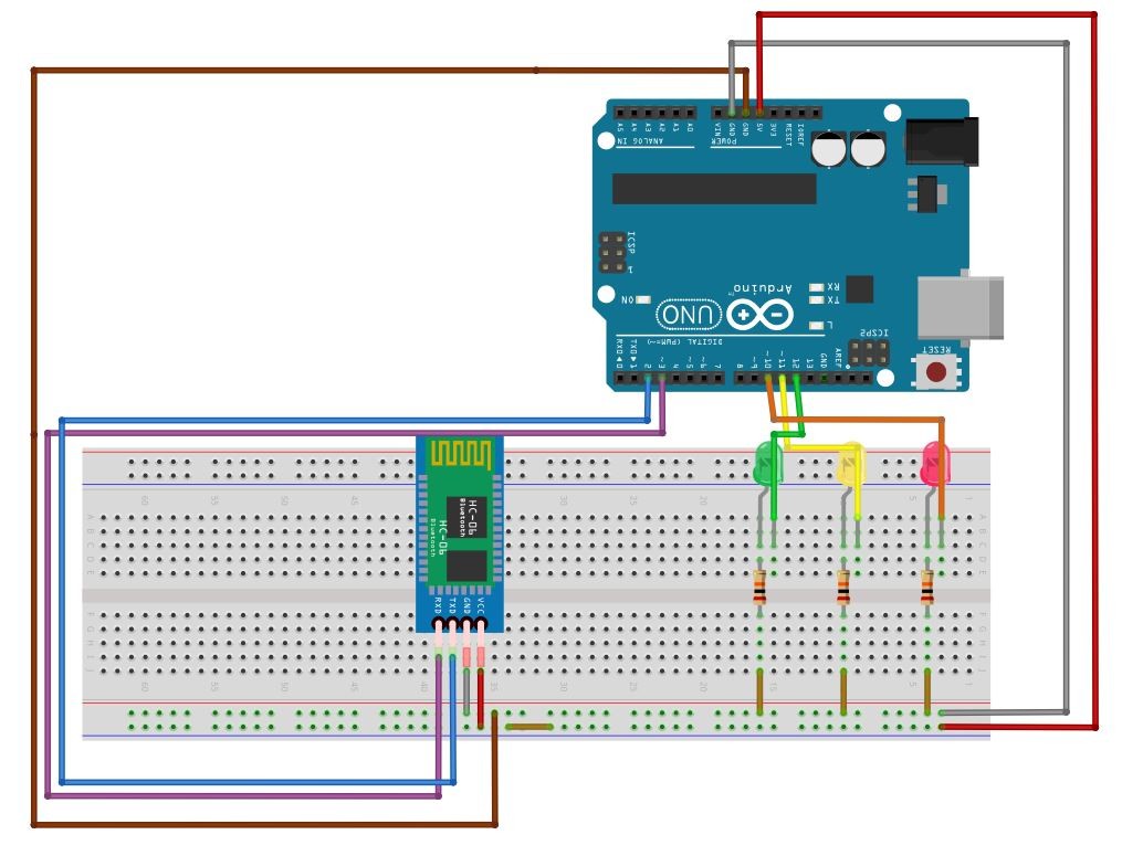

회로도 샘플

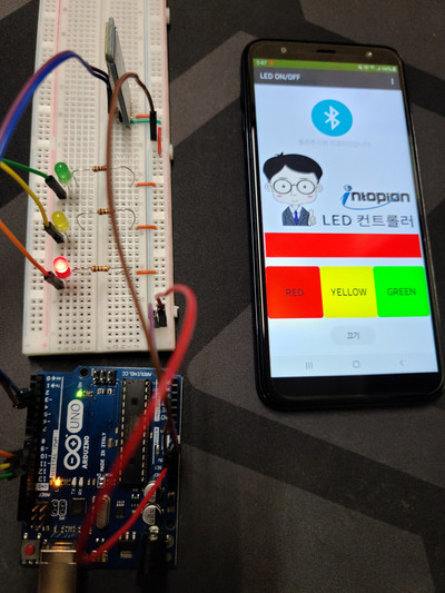

이렇게 버튼을 눌렀을 때 각 LED가 켜지게끔 만들어 봤어요
