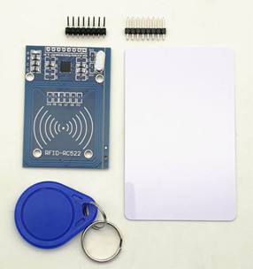

◆ RFID의 구성품은 1개의 카드리더기와 2종류의 RF 카드, 핀헤더 가 있습니다.

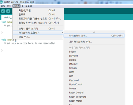

RFID 라이브러리 추가하기

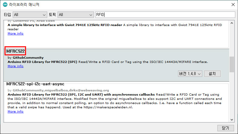

먼저 RFID를 사용하기 위해선 라이브러리를 추가해줘야 됩니다.
라이브러리 관리를 열어주세요(Ctrl + Shift + I)
RFID 검색 후 MFRC522 BY GithubCommunity를 설치해주세요.

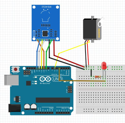

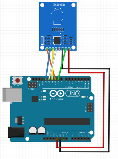

먼저 위의 사진과 같이 연결하시면 되고, 보기 힘드시면
위의 FRITZING 파일을 확인해주세요

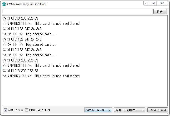

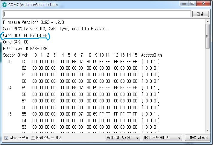

예제에서 DUMP INFO를 열어서 업로드 후 카드를 인식해주세요
그러면 Card UID 가 나오는데 이 값을 알고 있어야 동작할 수 있으니 메모해 두세요

위의 그림처럼 연결한 후 아래의 소스를 업로드해주세요.

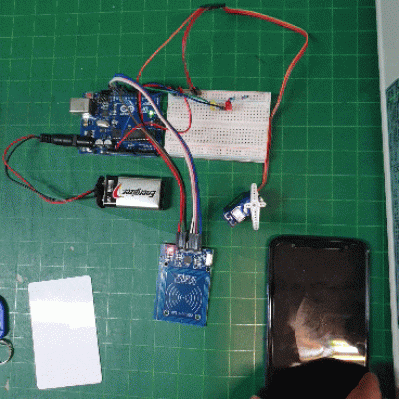

자신이 가진 카드가 인식이 되면 원하는 동작을 하고,
등록되지 않은 카드가 인식이 되었을 경우에는 경고문이나 경고음을 통해 알릴 수 있어요.
저는 추가적으로 핸드폰의 값도 받아 동작하도록 해봤어요.
보안카드나 핸드폰의 NFC 인식도 가능하니
도어락도 만들 수 있을 것 같아요.
