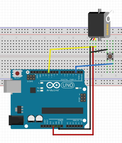

스위치로 SG90 동작하기
이렇게 연결해 주시고
아래의 소스를 업로드해주세요!

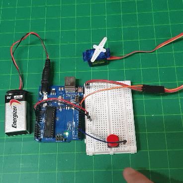

스위치를 누르면 시작과 함께 각도가 변하는 것을 볼 수 있어요.

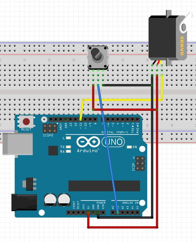

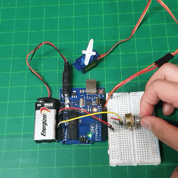

가변저항으로 SG90 동작하기
#include <Servo.h>      //서보모터 라이브러리
