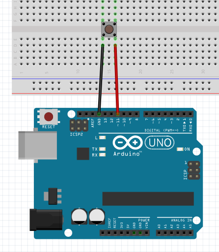

스위치 작동하기
이렇게 간단하게 연결해 주시고
아래의 소스를 업로드해주세요!
int SWITCH =11;
  void setup()
    pinMode(SWITCH, INPUT_PULLUP); //꼭 풀업으로 하셔야 되요
  void loop()
    int SW = digitalRead(SWITCH);
    Serial.println(SW);
    delay(100);

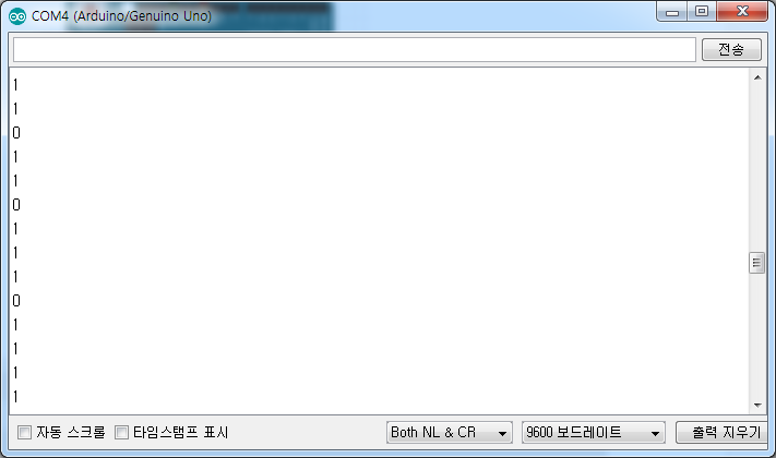

 시리얼 모니터를 확인해보면 누르지 않았을 때 '1'  눌렀을 때 '0' 이 되는 것을
확인할 수 있어요. 만약  pinMode(SWITCH, INPUT_PULLUP); 여기서 풀업이 아닌
 pinMode(SWITCH, INPUT);  인풋으로 하시면
플로팅 현상으로 인해 스위치를 눌러도 정확한 출력이 나오지 않아요.

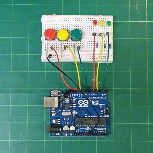

그럼 이제 여기에 LED를 추가해 볼게요
스위치로 LED 켜기
LED ( + )는 우노의 디지털 핀으로, ( - )는 저항 220R을 거쳐 GND로 연결해 주세요
47
48
int Switch1= 12;
int Switch2= 11;
int Switch3= 10;
int RedPIN = 6;
int GreenPIN = 4;
int YellowPIN = 2;
   pinMode(Switch1, INPUT_PULLUP);
   pinMode(Switch2, INPUT_PULLUP);
   pinMode(Switch3, INPUT_PULLUP);
   pinMode(RedPIN , OUTPUT);
   pinMode(GreenPIN , OUTPUT);
   pinMode(YellowPIN , OUTPUT);
void loop()
  int SW1 = digitalRead(Switch1);
  int SW2 = digitalRead(Switch2);
  int SW3 = digitalRead(Switch3);
  digitalWrite(RedPIN, LOW);
  digitalWrite(GreenPIN, LOW);
  digitalWrite(YellowPIN, LOW);
  if(SW1 == LOW){
    Serial.print("Switch : ");
    Serial.println("RED");
    digitalWrite(RedPIN, HIGH);
    delay(100);
  if(SW2 == LOW){
    Serial.println("GREEN");
    digitalWrite(GreenPIN, HIGH);
    delay(100);
  if(SW3 == LOW){
    Serial.println("YELLOW");
    digitalWrite(YellowPIN, HIGH);
    delay(100);

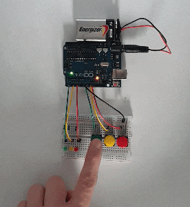

이렇게 하시면 아래처럼 해당하는 스위치를 눌렀을 때
각각의 LED가 점 등 되는 것을 볼 수 있어요.
