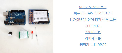

준비물

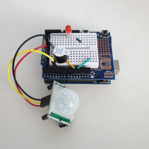

회로

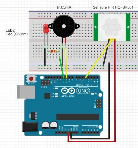

HC-SR501 센서의 Fritzing 파일입니다.
센서
아두이노
HC-SR501
아두이노
LED +
D11
VCC
5V
Buzzer +
D10
Data
LED,Buzzer -
GND
GND
GND

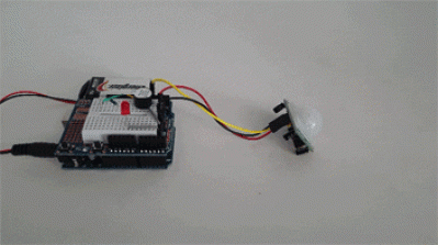

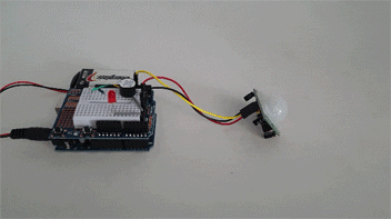

인체를 감지했을때 LED와 부저를 울리는 소스입니다.
동작 시간은 Count 부분을 통해 수정하시면 됩니다.
