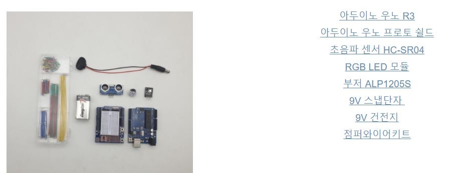

준비
RGB LED 사용방법
↓링크↓
5장. 아두이노 RGB LED 모듈 사용방법

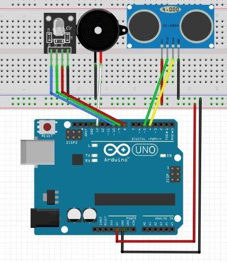

회로 연결하기
 초음파 센서 HC-SR04
RGB LED 모듈
부저 ALP1205S
 GND
GND
GND
GND
GND
 Echo
R
 Trig
G
 VCC
5V
B

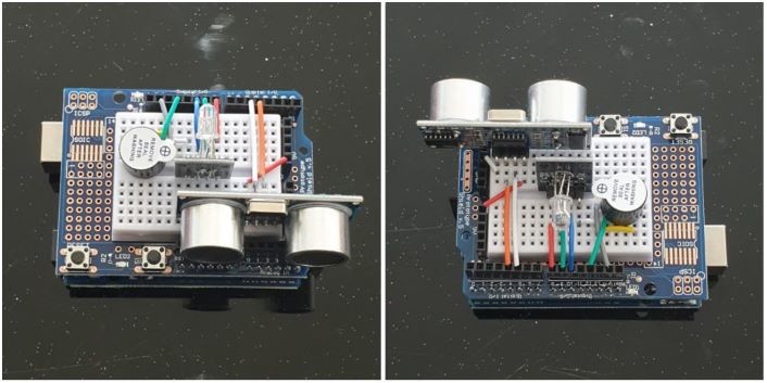

각 핀에 맞는곳에 연결해 주시면 됩니다.
모든 연결은 마친 상태입니다. 이제 소스만 업로드해주면 됩니다.

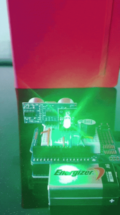

거리별로 30, 20, 12, 7CM 보다 가까워졌을때 단계적으로 색이 변하고
7CM보다 가까워지면 빨간색과 함께 부저가 울리게 됩니다.
이렇게 일정거리보다 가까워지면 부저가 울리게 되고,
거리를 세분화해서 RGB로 나타낼 수 도 있습니다.
