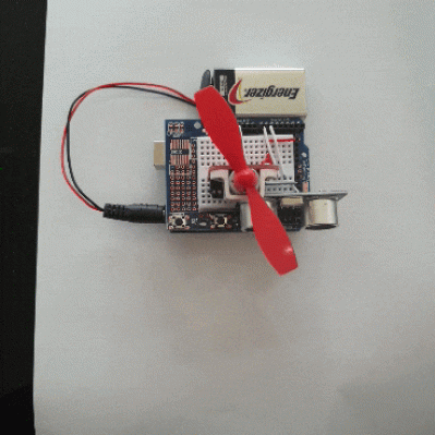

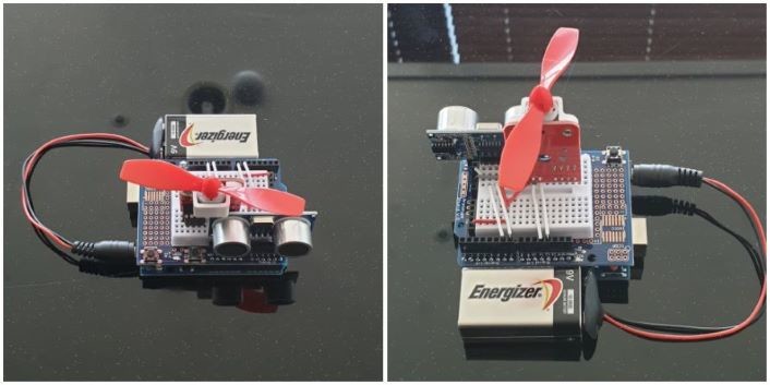

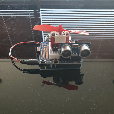

안녕하세요.
오늘은 더워지는 날씨에 맞추어
초음파 센서를 이용한 선풍기를 만들어 보겠습니다.
이렇게 가까워지면 선풍기가 작동하게 됩니다.
짜잔 이게 완성 사진이에요
그럼 시작해보겠습니다.

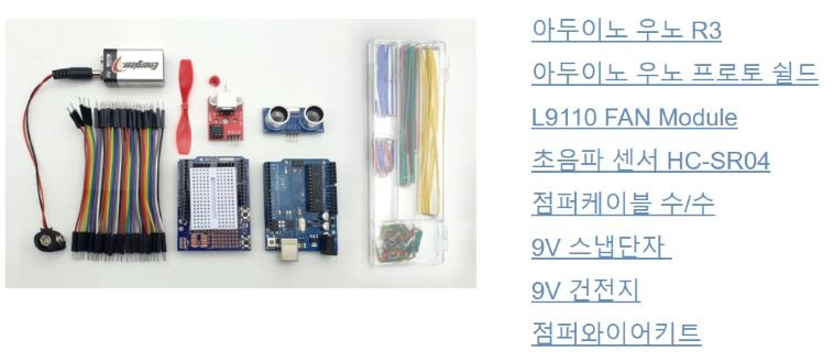

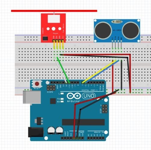

준비물

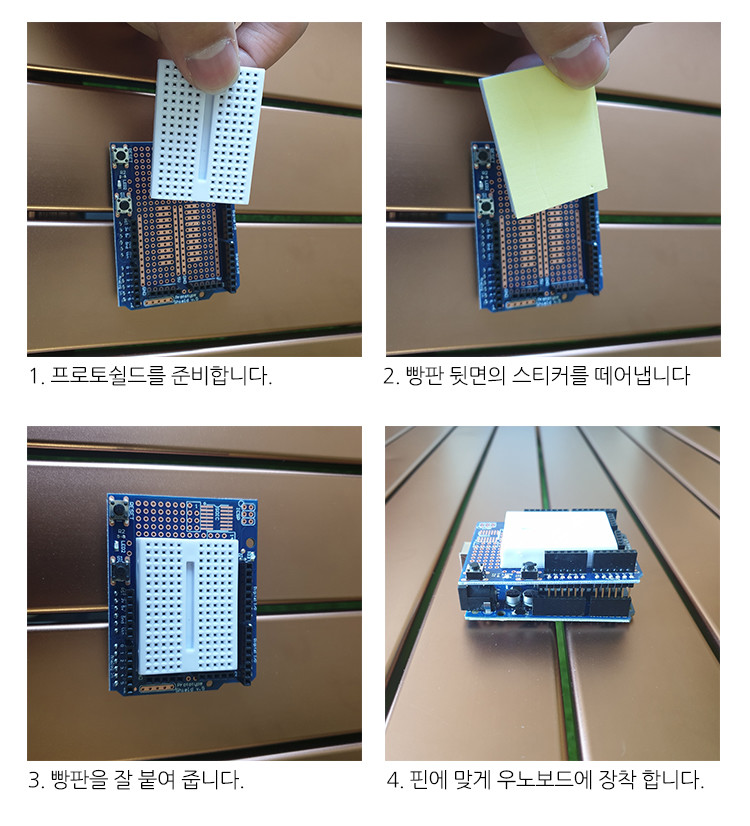

프로토 쉴드 사용법
회로 연결하기
 초음파센서 HC-SR04
 L9110 FAN MODULE
GND
 GND
VCC
5V
ECHO
D6
GND
GND
TRIG
D7
INA
D11
VCC
5V
INB
D12
각 핀에 맞는곳에 연결해 주시면 됩니다.
