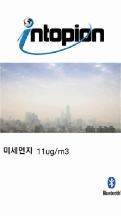

앱인벤터 디자인
앱인벤터 블록
이렇게 앱인벤터에서 디자인과 블록코딩을 한 후에
핸드폰과 연결을 하면 아래처럼 볼 수 있습니다.
