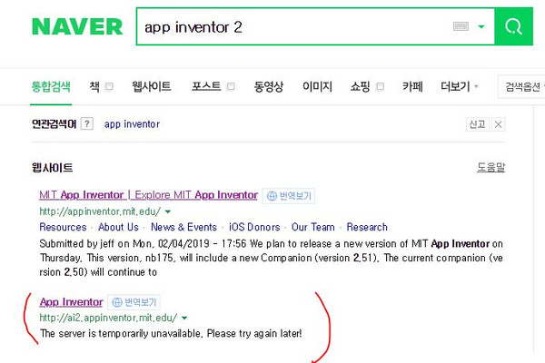

먼저 검색창에 app inventor 2 를 검색해주시고
주소가 ai2로 시작하는곳에 들어가셔서 로그인 및 이용 동의를 해주시면 됩니다.
이때 익스플로러는 지원을 안하니 참고해주세요.

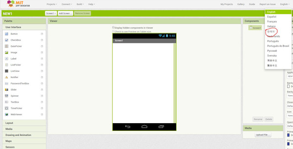

들어가시면 처음에 영어로 세팅이 되어있는데 우측상단에서 한국어로 바꿔주시면
한국어로 볼 수 있어습니다.

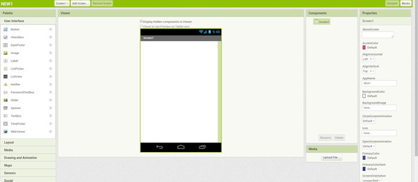

먼저 어떻게 디자인 할 지 정해야됩니다.

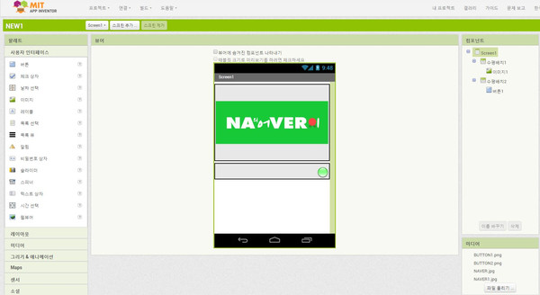

저는 레이아웃안에 이미지를 넣고 버튼을 클릭하면 이미지가 바뀌게 해볼게요.
기본적인 레이아웃을 드래그해서 창에 끌어오고 원하는것을 그위에 올리면 됩니다.

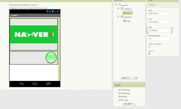

이미지를 올리는 방법은 간단합니다.
아래 보이시는 미디어에 파일올리기를 하셔서 이미지를 선택하시면 되고,
그 후에 우측에 있는 사진을 눌러서 업로드한 그림을 클릭 해주시면 됩니다.
이때 파일명은 한글은 지원을 안해줍니다.

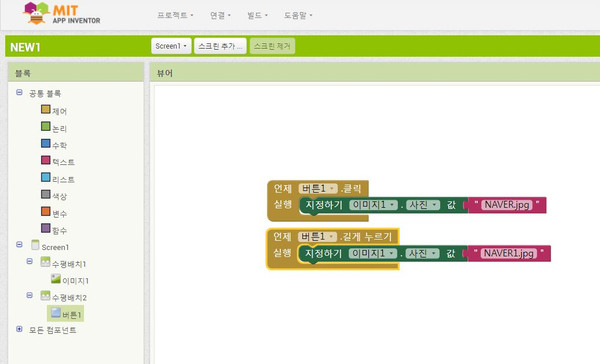

이렇게 버튼을 눌렀을때 그림이 바뀌게 할게요.
이렇게 버튼을 눌렀을때 길게누를때 등등 원하는 것을 쉽게 만들수 있는 것이 앱인벤터의 장점입니다.
