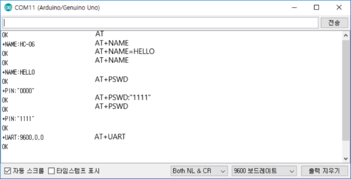

HC-06 AT 명령어
 HC-06 데이터시트 다운로드
자신의 버전에 맞는 명령어를 쓰셔야 하며 여기서는 3.0 20170609 에 대한
AT 명령어를 알아보도록 하겠습니다.
그림을 보시면 AT명령어에 따른 응답을 볼 수 있습니다.

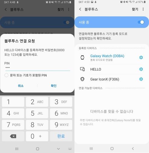

이렇게 진행을 하시면 아래와 같이 이름과 PIN 번호가 바뀐것을 볼 수 있습니다.
